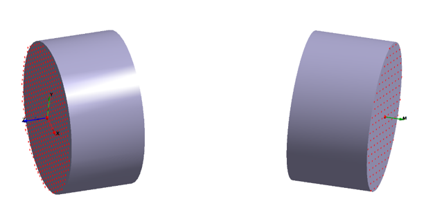

测试编号:VNL10 求出圆柱体在 10 N-m 力矩作用下沿其长度方向的旋转。
定义
- X
- 100 N/m
- Y
- 100 N/m
- Z
- 100 N/m
- 旋转 X
- 10 N-m/rad
- 旋转 Y
- 10 N-m/rad
- 旋转 Z
- 10 N-m/rad
单位为 SI。

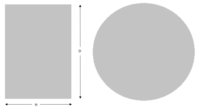

尺寸:D = 443.3 mm, H = 231 mm

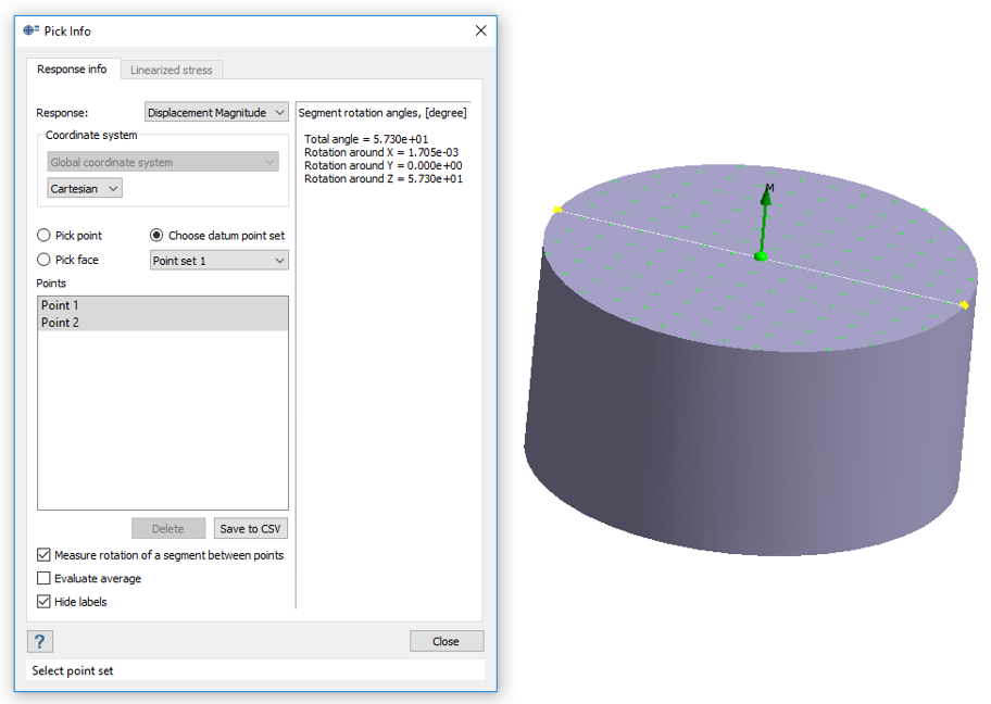

结果
图 2.
图 3.
| 参考 [目标值]* | SimSolid | |
| 圆柱体的旋转(弧度) | 1 | 1(57.3 度) |
*参考是使用绕圆柱轴旋转 1 弧度手动计算的。
